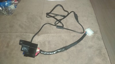

Boa a noite a todos,
Peço desculpas por já iniciar no fórum já criando um tópico, mas gostaria de ajudar os colegas proprietários de nossas queridas KTMs Duke.
Eu vasculhei toda a net atrás do diagrama (pinagem) do conector 14 pin do alarme sem sucesso. A idéia de identificar a pinagem seria para permitir a instalação de alarmes ou rastreadores utilizando a conexão original, sem a necessidade de cortar o chicote.
Eu identifiquei quase todos os pinos utilizando um multimetro e um pouquinho de experiencia. Instalei um rastreador que eu mesmo monitoro, com corte de ignição. Se alguem tiver o interesse de instalar um alarme/rastreador que nao seja original, mas sem danificar o chicote, basta comprar um conector Mini-Fit 14 Pin macho e utilizar o diagrama para fazer as conexoes.
Resolvi compartilhar aqui no fórum da Duke, para dar a possibilidade de mais pessoas utilizarem.
https://photos.app.goo.gl/nrVVs7LHoU4djcDA8

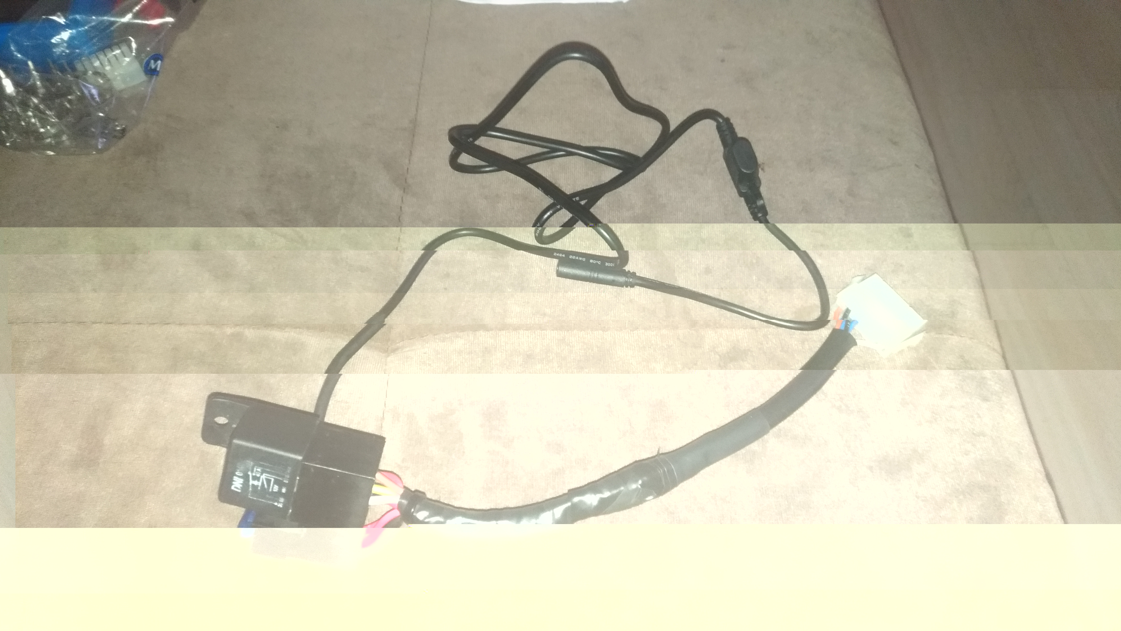

Conector e relê que eu montei para ligar o rastreador
https://photos.app.goo.gl/tAqpmETELUou3A4v6
Se tiverem alguma dúvida, pergunta aí.
Ps, sou um feliz proprietário de uma Duke 200 2019 e outras motocas mais. Um Abraço.
