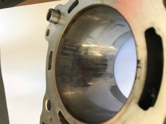

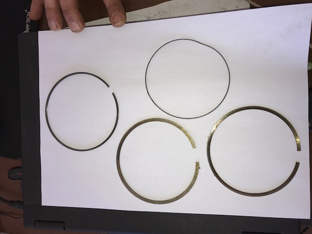

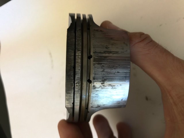

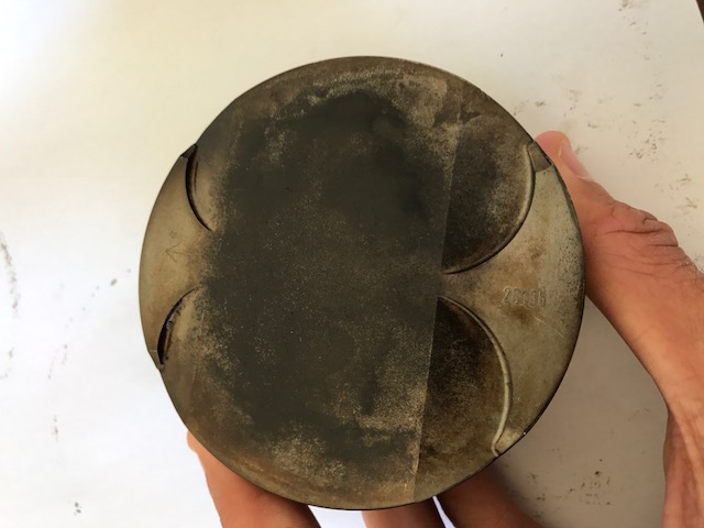

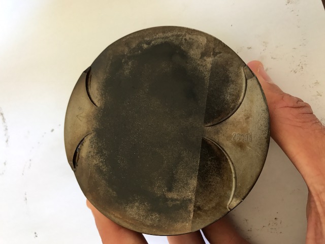

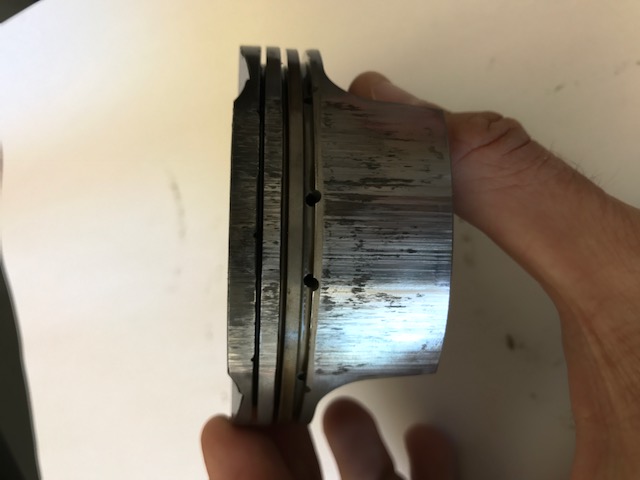

Há 3 semanas atrás foi a primeira vez que peguei pista com a moto, pois só uso ela urbana (pra trabalhar e tals), fui em uma cidade vizinha há 30km aonde moro, na volta estava a uns 140km/h e a moto começou a perder força, tirei a mão e fui tocando até o próximo posto de combustível, chegando no posto vi que ela estava toda melecada de óleo perto da caixa de filtro de ar, olhei o nível de óleo e não estava baixo, dei partida pra ir até em casa e o motor estava com barulho estranho, na hora desliguei a moto e liguei pra um amigo que tem uma Montana me socorrer e levar a moto até em casa pois era um domingo.
No dia seguinte levei a moto pra Concessionária KTM aonde foi desmontado o motor e segundo o mecânico faltou óleo na parte de cima do motor.
O problema é que essa moto não está mais na garantia e segundo o mecânico o óleo ¨venceu¨ pois passou mais de 6 meses da troca.
Pelo pouco que conheço pois já tive várias motos grandes como ZX10, Srad, XJ6, Z750, Hornet entre outras motos é impossível um óleo "estragar" em 6 meses mudando a viscosidade do mesmo, ainda mais uma moto que só é usada em meios urbanos (dentro da cidade).
Sempre troco óleo em minhas motos de 5 em 5 mil km pois raramente pego pista e como essa moto estava com 3500km só foi trocado o óleo 1x na primeira revisão.
Segundo o rapaz da concessionária aqui a KTM não vai querer arcar com isso pois a moto já saiu de garantia, mas tá na cara que é algum defeito de fabricação.
