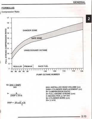

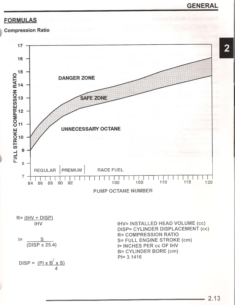

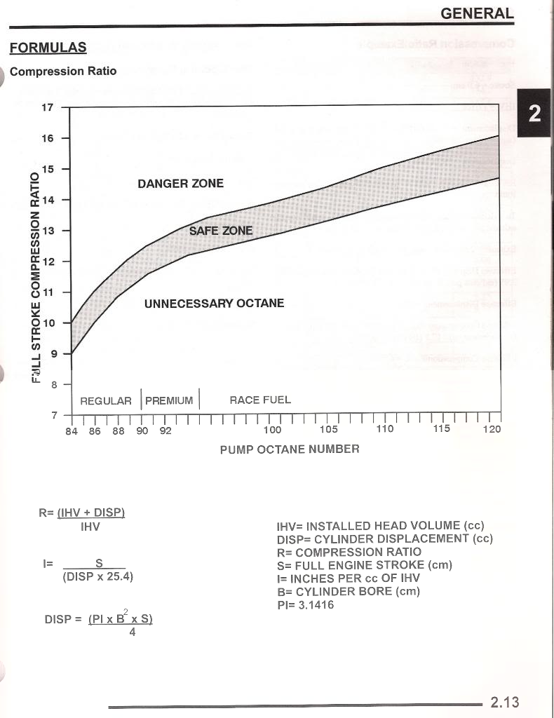

Observe o gráfico em anexo (Compression Ratio vs Octane Requirement Chart.jpg) e tire suas próprias conclusões com base na Taxa de compressão do motor da sua moto. As Dukes possuem uma Taxa de compressão quase que imoral pra nosso padrão de combustível.
Na minha Duke 200 só ando com BR Podium ( 95 IAD/102 RON ).

Taxa de compressão da Scooter Citycom é 10:1. Segundo o grádico pode usar gasolina regular sem medo.

A taxa de compressão, como fator principal, vai determinar o tipo de combustível e ponto. Isso é fundamentado a mais de cinco décadas. Não estou investando nada nem tentando transformar pepsi em coca-cola.
Qual o seu fundamento? Gostaria de pode aprender algo contigo também.
