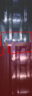

Esta semana, durante o ato de lubrificar a corrente da relação, notei que um rolete da corrente havia sumido, provavelmente rompeu-se durante o uso.
Minha Duke 200 está com 6500 Km rodados. Utilizo-a diariamente para ir e vir ao trabalho.
Lubrifico a corrente utilizando óleo SAE 90 toda a semana , isso dá uns 250-300km de intervalo ( 50km por dia ) entre as lubrificaões, ou logo após a corrente secar quando utilizo a motocicleta em um dia chuvoso. Na pior das hipóteses, ao encarrar uma chuva torrencial, eu rodaria 25km com pouca lubrificação na corrente devido a ação de forte chuva.
Deixei a moto na Concessionária Autostar em São Paulo hoje para análise.
A relação nesse "modus operandi" acredito que deveria durar entre 12.000 ~17.000 Km.

Eu, se eu fosse fabricante, tomaria providencia para coletar as evidencias e alisar todo o conjunto da relação ( pinhão, corrente e coroa ) a fim de compreender a causa raiz, mas não sou fabricante e muito menos entendo do assunto.

O ruim quando quebra um rolete é que fica um barulho chato tipo um "plac... plac... plac..." Tive uma next que quebrou um rolete tambem, daí fiquei de saco cheio do barulho e acabei trocando a corrente, aí ficou de boa.
